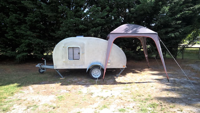

    une derniere photo ,teardrop au camping du coté de Hourtin 33
    Bonnes vacances et bonnes constructions à tous

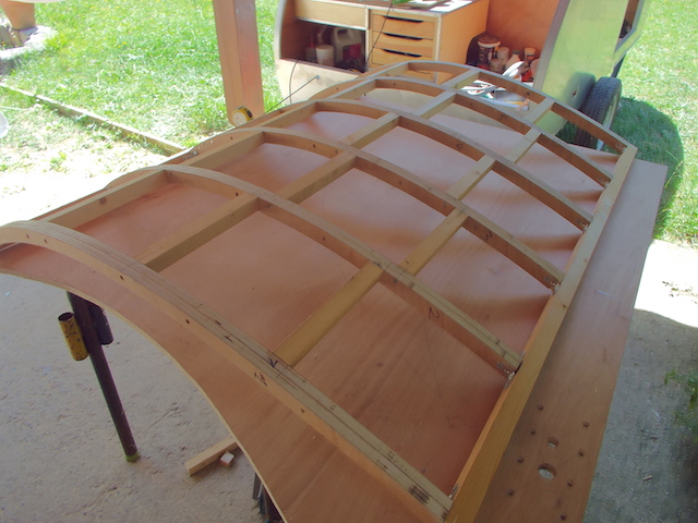

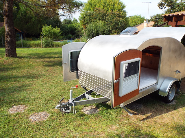

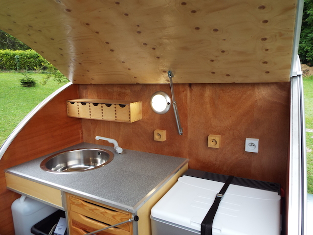

    quelques photos
    construction des portes et découpe fenetre (tous les assemblages sont collés vissés )
    construction hayon arriere
    coin cuisine  evier, frigo
    portes laterales  fenetre et cassette moustiquaire et occultant
