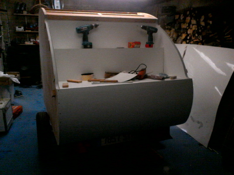

    Slt, voici comment tout a commencé. Lors de l'achat de notre Mini, je cherchais quelque chose d'original pour partir en weekend. Je suis tombé sur une photo d'une mini avec une teardrop. J'ai trouvé ça excellent. De ce fait, j'ai construit la mienne que vous allez découvrir maintenant.
    Le châssis de ma teardrop est celui de ma remorque (erdé 162) tout simplement.
    La première photo correspond à la 1ere découpe, qui ne me plaisait pas (trop haute). C'est pour cela qu'il y a un nouveau tracé sur la 1ere photo, qui sera celui définitif.
    Le contreplaqué utilisé est un CP latté 22 mm .
    Ensuite, la caisse se construit tranquillement avec les ouvertures, traverses et panneaux de façade.

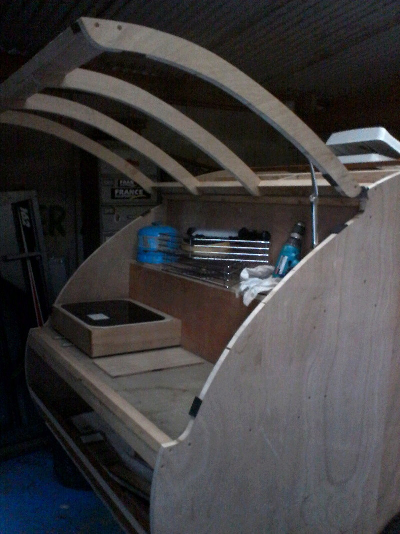

    Une fois le volume construit, je monte la partie arrière qui servira de coin cuisine et de coin rangement à l'intérieure.
    [/url
    Voici l'ossature du capot du coffre arrière.
    Vous pouvez voir, sur certaines photos, différents aménagements et quincailleries qui ne seront pas sur le projet fini.

    Félicitation pour ce travail, mention spéciale pour les ailes.

    Très joli projet que tu nous a fait là Wink
    Ton teardrop est magnifique et soigné !!!
    Félicitation
